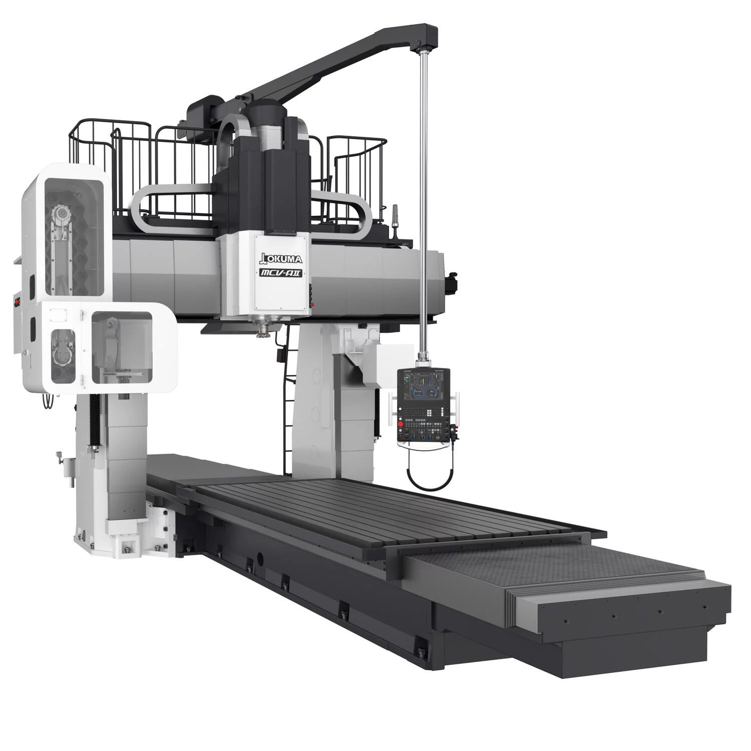

MCV-AII
Centre d'usinage
La stabilité et la précision exceptionnelles pour l'industrie automobile, la fabrication d'outils et de moules ou la construction de machines de chantiers : le centre d'usinage compacte à double portique MCV-AII a déjà été mise en service plus de 2 000 fois dans le monde entier. Cette machine impressionne particulièrement lors de l'usinage des pièces générales de machines et lors de l'usinage de contour. La conception sophistiquée des surfaces de guidage (guidages hybrides composés de guidages à galets et de guidages coulissants) garantit une longue durée de vie et la qualité durable des pièces à usiner. Grâce aux fonctions M, la barre peut être positionnée à 10 endroits différents, où elle peut être maintenue au moyen d'un dispositif de blocage mécanique.
Caractéristiques
[ ] = en option
Dimensions de la table [mm]
1,200 x 1,800 to 1,500 x 5,000
Distance entre les colonnes [mm]
1,650, 2,050
Vitesse de la broche principale [min-1]
4,000 [6,000, 10,000]
Nombre d'outils
24 [50, 72, 100]
Moteur [kW]
22/18.5 [22/15]
Course des axes [mm]
X: 2,000 / Y: 1,600 / Z: 1,000 to X: 5,000 / Y: 2,000 / Z: 1,150
