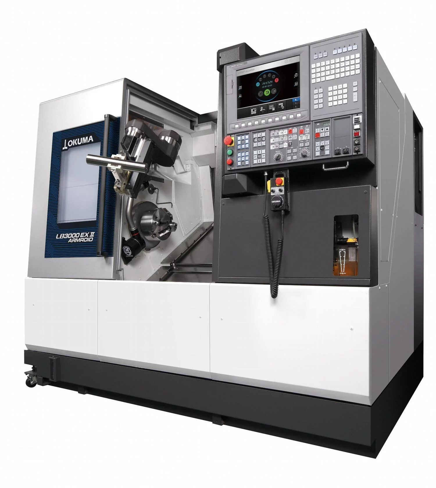

ARMROID nace de la unión perfecta entre la máquina herramienta y la ingeniería robótica. Este sistema robótico de nueva generación puede transformar los retos que afronta el sector manufacturero.
Al asumir tareas que anteriormente realizaban las manos humanas, el robot puede ejecutar una amplia variedad de operaciones, incrementando la productividad global y posicionándose como un elemento clave en los sistemas de producción del futuro.
Esta automatización permitirá que las personas se dediquen a actividades de mayor valor añadido y se concentren en los desafíos futuros.
