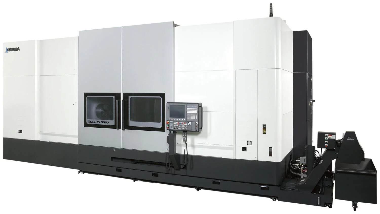

Usinage complet complexe à haute vitesse pour les lots de petite et moyenne taille : la série MULTUS B d'Okuma combine les avantages des tours et centre d’usinage vertical. Elle comprend cinq tailles allant jusqu'à sept axes (y compris les broches de reprise) et jusqu'à 160 outils. Pour une stabilité et un amorti optimal, tous les guides linéaires sont équipés de rouleaux cylindriques. Le concept Thermo-Friendly assure une grande stabilité dimensionnelle, même en cas de variation de la température ambiante. Le système anticollision (Collision Avoidance System) fait partie de l'équipement standard de la série MULTUS B. En option, le système contenant la programmation de dialogue d'Okuma peut être équipé d'une fonction automatique de planification du travail.

MULTUS B550
