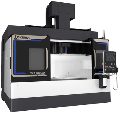

Quand l'usinage lourd et économique rencontre la finition de la plus haute précision : la série de centres d'usinage verticaux ACE CENTER MB-V est utilisée dans la fabrication d'outils et de moules, et impressionne par sa structure en portique stable. Le concept de stabilité thermique Thermo-Friendly garantit la sécurité des processus, la stabilité dimensionnelle et la précision de forme pour la production. Nous proposons par ailleurs une large gamme d'applications de commande technique, telles que la commande à haute vitesse Hyper-Surface ou l'application Machining Navi permettant de supprimer les vibrations lors de l'usinage. Le système One-Touch IGF facilite la programmation de l'atelier. L'ajustement des tables rotatives autorise l'usinage simultané sur 4 ou 5 axes, ainsi que l’ajout d’extensions avec des changeurs de palettes ou de modules automatisés avec des robots.
