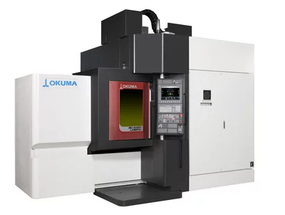

Durcissement par laser / Déposition métallique par laser
La technologie laser présente dans ces machines super polyvalentes de la série LASER X associent une fabrication soustractive et additive, le durcissement et le revêtement de l'ébauche de la pièce jusqu'au produit fini - sur une seule machine - la toute dernière machine riche en processus. Les machines MU-V de la série LASER EX et MULTUS U LASER X sont capables de broyer, tourner, meuler, procéder à la Laser Metal Deposition (LMD) et à un traitement thermique d'une large gamme de pièces de tailles et de formes différentes. Le durcissement sur la machine est plus rapide et provoque moins de déformation que le traitement thermique classique, ce qui permet d'améliorer largement la précision et le débit. Les machines de la série LASER EX peuvent également réaliser un traitement laser du revêtement à la LMD.

Course des axes [mm]
X: 800 / Y: 870 / Z: 600
Vitesse de la broche principale [min-1]
10,000, [6,000, 8,000, 15,000, 20,000, 25,000]
Nombre d'outils
32, [48, 64, 98, 132, 166, 200, 234, 268]
Dimensions de la table [mm]
Ø 500
Moteur [kW]
11/7,5 [15/11, 22/18,5]
