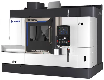

Máquina multitarea, Torno
Mecanizado complejo completo a alta velocidad para piezas pequeñas y medianas. La serie MULTUS BII de Okuma reúne las ventajas de los tornos y de los centros verticales. Abarca cinco tamaños de construcción con hasta siete ejes (incluidos los contrahusillos) y hasta 160 herramientas. Todas las guías lineales están equipadas con rodillos cilíndricos para una estabilidad y amortiguación óptimas. La función Thermo-Friendly-Concept garantiza una alta estabilidad en las medidas, también con temperaturas ambientales cambiantes. La función Collision Avoidance System pertenece al equipamiento estándar dentro de la serie MULTUS BII. Opcionalmente, el sistema se puede equipar con la programación conversacional de Okuma, con el trabajo de programación automático.

MULTUS B250II
MULTUS B250II
