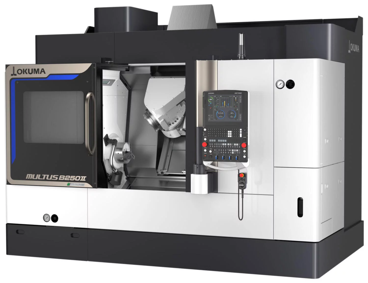

Maszyny serii MULTUS to wielofunkcyjne obrabiarki ogólnego przeznaczenia, które zostały zaprojektowane do zminimalizowania czasu obróbki przez zmniejszenie liczby mocowań, zachowując dokładność oraz skracając czas bez skrawania do minimum. Seria Multus jest wyposażona w system zapobiegania kolizjom (CAS), który dzięki integracji ze sterowaniem Okuma OSP umożliwia uruchomienie całej symulacji obróbki i wychwycenie potencjalnych kolizji, unikając uszkodzenia materiału, narzędzi oraz samej obrabiarki. Konstrukcja przyjazna temperaturze gwarantuje wysoką dokładność, nawet w najbardziej złożonych aplikacjach. Opcjonalnie dostępna jest wersja W z wrzecionem przechwytującym, dzięki któremu możliwe jest wykonanie kompletnej obróbki części bez ręcznego przemocowywania.
