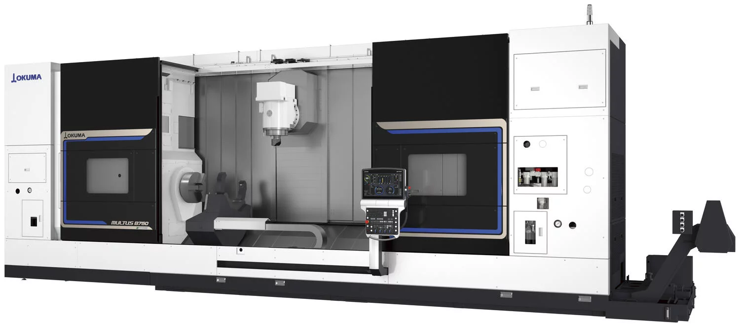

Komplexe Komplettbearbeitung mit Hochgeschwindigkeit für kleine bis mittlere Losgrößen: Die Okuma MULTUS B Baureihe vereint die Vorteile von Drehmaschinen und Vertikalzentren. Sie umfasst verschiedene Baugrößen mit bis zu sieben Achsen (einschließlich Gegenspindel) und bis zu 160 Werkzeuge. Für optimale Stabilität und Dämpfung sind alle Linearführungen mit Zylinderrollen ausgestattet. Das Thermo-Friendly Concept sorgt für hohe Maßstabilität – auch bei sich ändernder Umgebungstemperatur. Das Collision Avoidance System gehört innerhalb der MULTUS B Serie zur Standardausstattung. Optional kann das System mit der Okuma Dialog-Programmierung mit automatischer Arbeitsplanerstellung ausgestattet werden.

MULTUS B750
  • Anzahl Revolverköpfe
  • Max. turning diameter [mm]:1,050
  • Max. Drehlänge [mm]:3,000, 4,000, 6,000
  • Drehzahl Hauptspindel [min-1]:1,000, [1,500], [2,000]
  • Anzahl Werkzeuge:40 [80, 160]
  • Motor [kW]:37/30 [45/37]
  • Optionen:W (Gegenspindle), ATC (Automatischer Werkzeugwechsler)
