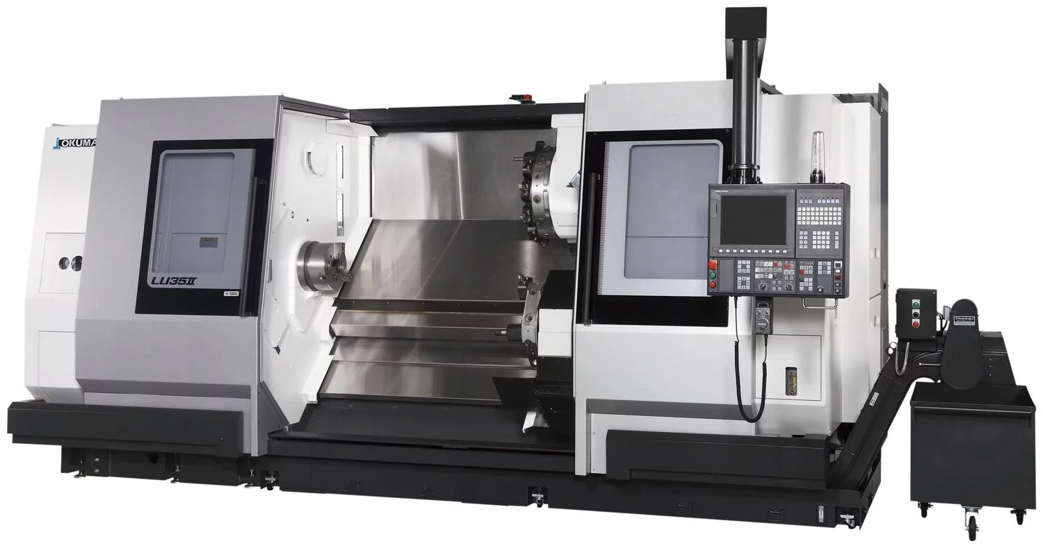

Tiempo por pieza y costes por pieza un 35% menores, de promedio. Los tornos de la serie LU con sus dos torretas WZ son líderes en tecnología y líderes de mercado en el ámbito del mecanizado sincronizado y simultáneo de 4 ejes. Gracias a su estructura robusta, a las guías raspadas de bancada plana de grandes dimensiones y a los accionamientos de potente par, la serie es especialmente apropiada para piezas de trabajo con una elevada proporción longitud/diámetro. La serie LU es también una elección de primera clase para el procesado de materiales difíciles de mecanizar y para el torneado de materiales duros. La gran comodidad de uso habitual está garantizada por el control Okuma OSP-P300LA, que es un líder reconocido en la programación de 4 ejes.

Diámetro máx. de giro [mm]
550
Longitud máx. de giro [mm]
920, 1,570, 2,070
3,200
Número de herramientas
Upper: 12 / Lower: 10
Motor (VAC) [kW]
30/22 [37/30]
Desplazamientos rápidos [m/min]
X: 15 / Z: 20
Superficie [mm]
4,535 x 2,872
