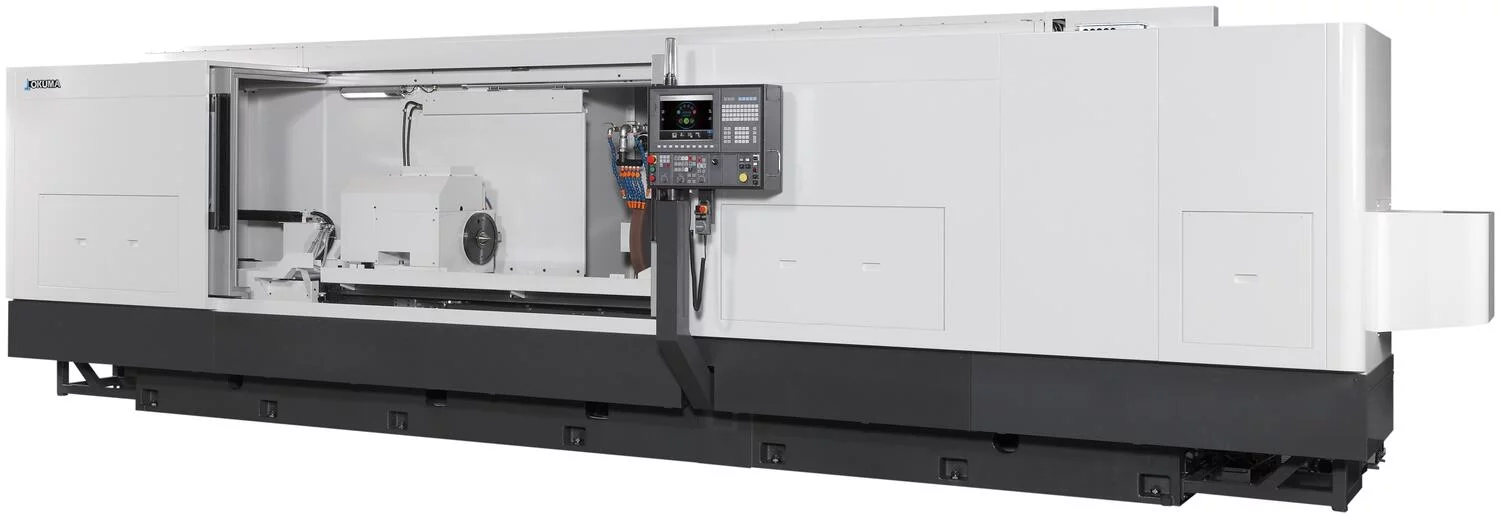

Die Okuma Rundschleifmaschine GP-N ist für das Präzisionsschleifen von großen Teilen konzipiert.
Hocheffizientes und präzises Außenrundschleifen von großen Werkstücken mit bis zu 3.150 mm Länge und 1.800kg. Die hydrodynamische Schleifspindel sorgt für hochbelastbares und präzises Schleifen bei kürzeren Zykluszeiten. Die GP-N-Serie ist mit der OSP-P300GA-Steuerung für Schleifmaschinen ausgestattet. Die herausragende Bedienfreundlichkeit erlaubt einfachste Handhabung der Maschinen und erhöht die Arbeitseffizienz.
