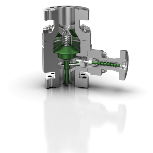

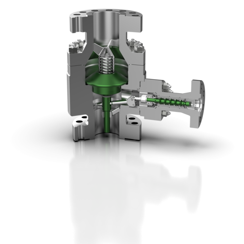

Freilaufrückschlagventile fungieren quasi als Lebensversicherung für eine Pumpe. Die Armaturen schützen Zentrifugalpumpen vor Überhitzung, Kavitation, beschädigten Laufrädern und anderen Ausfällen. Die Pumpen arbeiten meist mit einer konstanten Drehzahl, werden aber in Anlagen mit schwankender Fördermenge eingebunden, was dazu führt, dass sie in Bereichen arbeiten, in denen die prozessbedingten Förderströme unter pumpenspezifischen Mindestförderströmen liegen.
Der Seitenstutzen des Freilaufrückschlagventils wird mit der Bypassleitung verbunden. Ist der Prozessförderstrom, den der Verbraucher in der Anlage benötigt, größer als der Mindestförderstrom der Pumpe, leitet das Freilaufrückschlagventil den gesamten Pumpenförderstrom zum Verbraucher. Fällt der benötigte Prozessförderstrom des Verbrauchers unter den erforderlichen Mindestmengenförderstrom, öffnet das Freilaufrückschlagventil automatisch den Zugang zur Bypassleitung. Damit stellt das Freilaufrückschlagventil sicher, dass der Pumpenförderstrom immer größer ist als der erforderliche Mindestmengenstrom. Die Gehäuse der Freilaufrückschlagventile bestehen aus drei Teilen: Obergehäuse, Untergehäuse und seitlicher Bypass-Stutzen. Die drei Bauteile sind mit jeweils einem integrierten Flanschanschluss als Schnittstellen zur Pumpenanlage versehen. Im Gehäuseinneren befindet sich ein geführter und federbelasteter Ventilkegel, der die Rückschlagfunktion übernimmt und das Rückströmen des Mediums aus der Pumpendruckleitung sowie die Rücklaufdrehzahl bei Stillständen der Pumpen verhindert.

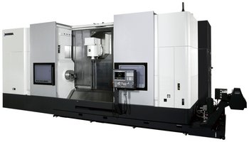

Nachdem 2005 bereits eine OKUMA MULTUS B400 angeschafft worden war, auf der drucktragende Bauteile bis zu einem Durchmesser von 250 Millimetern gefertigt werden, fiel die Wahl für die Produktionserweiterung auf die Modelle MULTUS U4000, MULTUS B500 und LU45II. Die drei neuen Maschinen wurden in den Jahren 2020 und 2021 in Betrieb genommen.

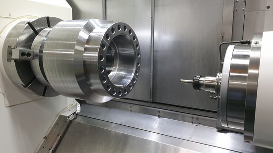

Die Fertiger schätzen die Stabilität der Maschinen. „Weil bei der Bearbeitung wenig Vibrationen auftreten, können wir die Bauteile in sehr hoher Qualität liefern“, so Christopher Hees, Vorarbeiter in der Zerspanung. „Vor allem für die metallischen Dichtungen brauchen wir eine sehr gute Oberflächenqualität. Ra-Werte von 0,8 Mikrometern schaffen wir mit den Okuma-Maschinen ohne Probleme.“ Zur Fertigung der metallischen Dichtungen setzt Schroeder Valves heute das Interpolationsdrehen (Drehbearbeitung mittels Interpolation der X-, Z- und Y-Achse) ein. Vor der Anschaffung der OKUMA Maschinen wurde die metallische Dichtung an der Bypass-Öffnung gefräst, was oft dazu führte, dass die Oberflächengüte der geforderten Anforderung nicht entsprach. Das wirkte sich auch auf dem Prüfstand aus, wo an jedem Freilaufrückschlagventil eine Druckprobe durchgeführt wird. Die durch das Interpolationsdrehen erreichte Oberflächengüte trägt dazu bei, die Durchlaufzeit des Auftrags zu reduzieren und die Nacharbeitskosten zu senken.
„Mit unserem Thermo-Friendly Concept (TFC) können unsere Kunden im μ-Bereich arbeiten“, erläutert Esposito. Wärmeveränderungen kompensiert die Maschine automatisch, die Maße bleiben auch bei sich ändernden Umgebungsbedingungen konstant – und dies über Tage hinweg. Die Maßgenauigkeit durch das Kompensationskonzept von OKUMA ist für alle Kunden wichtig, die genau fertigen müssen. Esposito ist sich sicher, dass auch die neuen Maschinen über Jahrzehnte halten werden.
Auf den Multifunktionsmaschinen werden Bauteile in der Regel in zwei Aufspannungen komplett bearbeitet. Unter- und Oberteile für Gehäuse aller Größen entstehen auf der MULTUS B550, wo die Gehäuseteile gedreht, gebohrt, gefräst, gefast und mit Gewinde in unterschiedlichsten Größen gefertigt werden. Mit Gewinden ab einer Größe von M36 hatte Schroeder Valves zuletzt Probleme. Bevor die neue MULTUS in Betrieb genommen wurde, kam es beim Gewindebohren auf der zu jener Zeit genutzten Maschine während der Bearbeitung zu Stillständen, weil das Drehmoment der Spindel nicht ausreichte. Mit neuen Werkzeugen von Ingersoll ging man bei den großen Gewinden zum Gewindefräsen über, was sich hier als schneller, wirtschaftlicher und maschinenschonender erwies. Im Tech-Center bei Ingersoll in Haiger steht eine OKUMA MULTUS U3000, auf der Anwendungstechniker die neuen Gewindefräser testen konnten, ehe sie unter den gleichen Bedingungen beim Kunden eingesetzt wurden. Je nach Größe werden die Gewinde nun auf der MULTUS B550 gebohrt oder gefräst.

Der Einsatz von Multi-Tools auf der indexierten Frässpindel reduziert den Platzbedarf im Werkzeugmagazin auf ein Minimum und verkürzt die Taktzeiten der Werkstücke erheblich, da Werkzeugwechsel gespart werden können. Das Magazin der MULTUS B550, die speziell für die Bearbeitung von Innenteilen der Ventile konfiguriert wurde, fasst 180 Werkzeuge.
Geschruppt und geschlichtet wird hauptsächlich mit der um 45 Grad angestellten B-Achse. Das bringt eine höhere Stabilität in die Bearbeitung und minimiert die Gefahr einer möglichen Kollision am Spannfutter, da der Kopf unter 45 Grad frei an Futter und Werkstück indexiert ist. Darüber hinaus sind die Maschinen mit OKUMAS Collision Avoidance System (CAS) ausgestattet. „Wenn die richtigen Werkzeuge im Programm hinterlegt sind und wenn die Tools auch vermessen sind, kann es in keinem Betriebsmodus zu einer Kollision kommen“, verspricht Esposito. Das ist natürlich auch eine Lebensversicherung für die Maschine.
