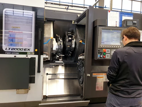

Die LT2000 ist mit drei Revolvern ausgestattet und bietet Platz für insgesamt 48 direkt ansteuerbare Werkzeuge. „Diese Werkzeugkapazität ist am Markt einzigartig“, erklärt Wilhelm Spät, Vertriebsingenieur bei OKUMA.
Auf der Maschine fertigt MAJA unter anderem Schaltwellen mit Längen bis zu 1,20 m. Durch das sukzessive Umspannen mit der Gegenspindel lassen sich auch Bauteile bearbeiten, die den eigentlichen Arbeitsraum überschreiten. Die erzielte Präzision ist so hoch, dass auf zuvor notwendige Schleifprozesse verzichtet werden kann. „Die Oberflächenqualität ist hervorragend – man sieht dem Bauteil nicht an, dass es ausschließlich gedreht wurde“, so Gaß.

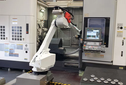

Auch die MULTUS U3000 wurde konsequent auf Effizienz und Flexibilität ausgelegt. Neben dem Revolver stehen 80 zusätzliche Werkzeugplätze zur Verfügung – eine wichtige Voraussetzung für kurze Rüstzeiten und mannlose Fertigung mit Roboterbeladung. Drehen, Fräsen und Bohren erfolgen in einer Aufspannung und ersetzen mehrere zuvor notwendige Maschinen.

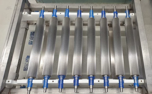

Ein zentrales Bauteil der MAJA-Maschinen ist die Zahnwalze. Mit bis zu 3.456 einzeln geschliffenen Zähnen zieht sie das Fleisch kontrolliert an das Messer. Die Fertigung dieser Walzen war bislang extrem aufwendig und stark von manuellen Fähigkeiten abhängig. Sieben Bearbeitungsschritte auf mehreren Maschinen waren notwendig – darunter Schleifmaschinen aus den 1950er-Jahren.
Im Zuge eines Modernisierungsprojekts wurde entschieden, Prozesse konsequent zusammenzuführen. Der Vorschlag von OKUMA: Komplettbearbeitung auf einer speziell konfigurierten MULTUS U3000, die Drehen, Fräsen, Einstechen und Schleifen in einer Aufspannung vereint, um die bislang sieben Prozessschritte deutlich zu reduzieren und gleichzeitig die Prozesssicherheit zu erhöhen.
Die Probebearbeitung bei OKUMA in Krefeld überzeugte auf Anhieb. „Die Qualität war höher und die Bearbeitungszeit deutlich kürzer“, erinnert sich Gaß. Für die Umsetzung wurden zahlreiche Anpassungen vorgenommen – darunter eine erhöhte Maschinengenauigkeit, Schleifausstattung, ein Reitstock für die Gegenspindel sowie eine leistungsfähige Kühlschmierstoffversorgung. Ziel war auch eine mannlose Fertigung von bis zu 16 Walzen in einer dritten mannlosen Schicht oder über das Wochenende hinweg.
Extreme Effizienz durch echtes Multitasking
Das Ergebnis: Statt ursprünglich 3:45 h Bearbeitungszeit pro Walze benötigte der Prozess nur noch 2:55 h. Doch dabei blieb es nicht. Nach Einführung des Schlagfräsverfahrens für die Verzahnungen sank die Bearbeitungszeit weiter auf nur noch 1:40 h, bei nochmals verbesserter Qualität.
