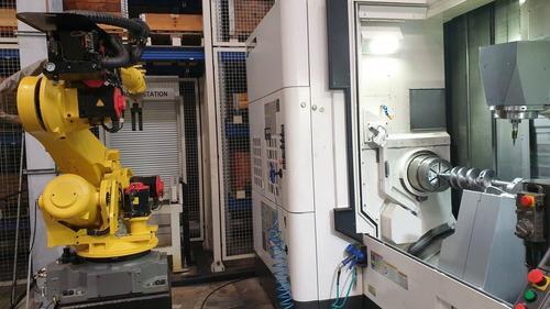

Dazu reichen dem Unternehmen zwei CNC-Maschinen aus. Auf einer vierachsigen Horizontal-Fräsmaschine werden sämtliche statischen Teile wie etwa Gehäuse, Gehäusedeckel und Flansche hergestellt. Alle rotierenden Teile, vor allem also Schrauben und Kolben, entstehen auf einem fünfachsigen Dreh-Fräszentrum. Beide Maschinen sind über Roboter an ein Automatisierungssystem von Schuler angeschlossen. An zwei Materialstationen findet die Bestückung statt, über zwei weitere Stationen werden die Fertigteile entnommen. Gesteuert wird die Anlage über einen zentralen Computer.

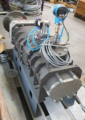

Die Integration von zwei Vakuumpumpen in einem Aggregat ermöglicht eine kompaktere Bauweise und ist umweltschonender.

Der Clou dieser Automatisierungslösung: Zur Bedienung reicht ein einziger Mitarbeiter in der Fertigung. Er bestückt Spanntürme oder Paletten und weist die passenden Programme zu. Damit sorgt er dafür, dass die Maschinen in den beiden folgenden mannlosen Schichten durchlaufen können. Bei dieser Automatisierung geht es nicht um die Produktion hoher Stückzahlen, sondern um die flexible, auftragsabhängige Fertigung verschiedener Bauteile. Für Baratti ist das gewählte System essenziell: „Anders könnten wir am Standort Deutschland nicht konkurrenzfähig produzieren.“ In vielen Bereichen sieht sich das mittelständische Unternehmen im Wettbewerb mit großen Konzernen, die längst Teile ihrer Produktion in Billiglohnländer verlagert haben. Mit bestimmten Vakuumprozessen besetzt Baratti allerdings auch Nischenbereiche, vor allem mit kundenspezifischen Projektgeschäften in der Kunststoffverarbeitung.

Entsprechende Pläne hegt er seit langem. „Seit 45 Jahren mache ich nichts anderes als Vakuumtechnologie“, erzählt er. „So wie andere ein Bild malen, habe ich eine Pumpe im Kopf.“ Die Realisierung seines Plans kommt einer Weltneuheit gleich. Bislang wurden zweistufige Vakuumsysteme mit zwei separaten Pumpen aufgebaut, in denen Schraubwellen beziehungsweise Drehkolben arbeiten. Baratti vereint nun beide Verdichtungssysteme in einem einzigen Aggregat, was eine Reihe von Vorteilen bringt. Das neue Vakuumsystem kommt mit nur einem Motor aus, womit auch die Steuerung für einen zweiten Motor wegfällt. Die Leistungsaufnahme beträgt nur etwas mehr als die Hälfte von bisherigen Systemen. Die integrierte Bauweise und der Wegfall des zweiten Motors ermöglichen wesentlich kompaktere, effiziente Systeme.

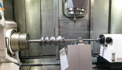

Herausforderung für die Okuma Multus U4000: Die 1,20 Meter langen Schraubenwellen müssen mit einer Genauigkeit von 1/100 mm zerspant werden.

Allerdings sind dafür Bauteile erforderlich, die nochmal erhöhte Anforderungen an die präzise Zerspanung stellen. Das gilt insbesondere für die langen Wellen. Damit sie in der Pumpe reibungslos laufen, muss nicht nur der schraubenförmige Bereich sehr exakt gefräst werden, sondern auch die Lagersitze an den Enden des 1,20 m langen Bauteils absolut maßhaltig sein. Die vorgegebene Genauigkeit für das Bauteil liegt im Bereich von 1/100 mm. Weil das mit der vorhandenen Maschine nicht umzusetzen war, lag Barattis visionäres Projekt sechs Jahre lang auf Eis, ehe er sich für den Austausch der Maschine entschied.

Die Okuma Multus U4000 ist an ein Automatisierungssystem angeschlossen und wird von einem Roboter be- und entladen.

Da sich das Schlichten der großen Schraubenwelle über mehrere Stunden erstreckt, muss die Umgebungstemperatur berücksichtigt werden, damit es während dieser Zeit zu keinen Geometrieabweichungen kommt. Das Thermo-Friendly-Concept von Okuma übernimmt die automatische Temperaturkompensation der gesamten Maschine.
Wie komplex das Bauteil ist, zeigt schon der Umstand, dass die Techniker von Okuma den Speicher erweitern mussten, um die rund 40 erforderlichen Programme zum Schruppen, Vorschlichten, Schlichten und Drehen unterbringen zu können. Zu Beginn liegt die Bearbeitungszeit für ein Bauteil bei über acht Stunden. Müller geht davon aus, dass sie im Zuge weiterer Optimierungen noch verkürzt werden kann. „Zunächst war es uns aber wichtig, den Prozess stabil hinzubekommen, um die Teile sicher und reproduzierbar hin zu bekommen“, so Müller.
