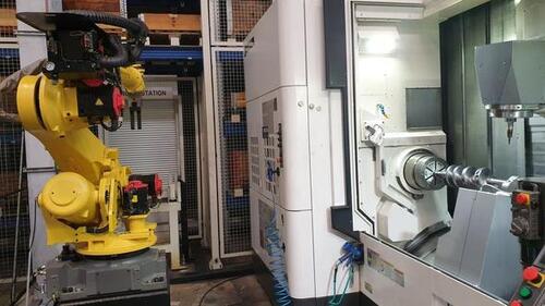

Dazu reichen dem Unternehmen zwei CNC-Maschinen aus. Auf einer vierachsigen Horizontal-Fräsmaschine werden sämtliche statischen Teile wie etwa Gehäuse, Gehäusedeckel und Flansche hergestellt. Alle rotierenden Teile, vor allem also Schrauben und Kolben, entstehen auf einem fünfachsigen Dreh-Fräszentrum. Beide Maschinen sind über Roboter an ein Automatisierungssystem von Schuler angeschlossen. An zwei Materialstationen findet die Bestückung statt, über zwei weitere Stationen werden die Fertigteile entnommen. Gesteuert wird die Anlage über einen zentralen Computer.

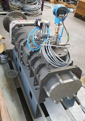

Entsprechende Pläne hegt er seit langem. „Seit 45 Jahren mache ich nichts anderes als Vakuumtechnologie“, erzählt er. „So wie andere ein Bild malen, habe ich eine Pumpe im Kopf.“ Die Realisierung seines Plans kommt einer Weltneuheit gleich. Bislang wurden zweistufige Vakuumsysteme mit zwei separaten Pumpen aufgebaut, in denen Schraubwellen beziehungsweise Drehkolben arbeiten. Baratti vereint nun beide Verdichtungssysteme in einem einzigen Aggregat, was eine Reihe von Vorteilen bringt. Das neue Vakuumsystem kommt mit nur einem Motor aus, womit auch die Steuerung für einen zweiten Motor wegfällt. Die Leistungsaufnahme beträgt nur etwas mehr als die Hälfte von bisherigen Systemen. Die integrierte Bauweise und der Wegfall des zweiten Motors ermöglichen wesentlich kompaktere, effiziente Systeme.

Um nicht erneut einen Fehlkauf zu tätigen, wollte sich Baratti zunächst davon überzeugen, dass eine neue Maschine seine Ansprüche tatsächlich erfüllt. Als einziger angefragter Maschinenhersteller traute sich Okuma an die Aufgabe heran und war bereit, zunächst ein Probeteil herzustellen. Als Maschine wurde das Dreh-Fräszentrum Multus U4000 gewählt. Mit einem Drehdurchmesser bis 400 mm und einer maximalen Drehlänge von 2 000 mm bietet sie hinreichend Platz für die bei Baratti zu fertigenden Teile. Das Werkzeugmagazin verfügt über 80 Plätze. Eine selbstzentrierende SMW-Lünette stützt die langen Wellen bei der Zerspanung.
