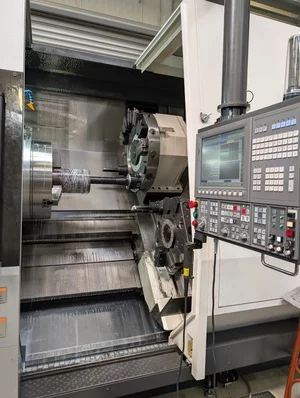

Für die Planung und Umsetzung der neuen Automationszelle suchte die Sysbohr GmbH keine Standardlösung, sondern einen Partner, der technisches Know-how, Branchenverständnis und ein echtes Interesse an der individuellen Situation mitbringt. Die Herausforderung: Nicht nur eine Universaldrehmaschine zu finden, sondern eine Werkzeugmaschine, mit einem Spindeldurchlass von 260 mm, geeignet zur Bearbeitung von Rohren mit einem Durchmesser von bis zu 244,5 mm und offen für die Anbindung an eine Automation.

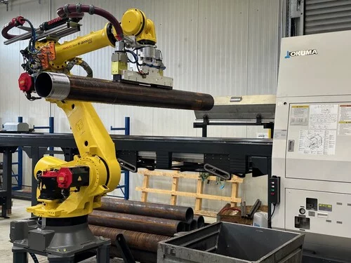

Die Wahl fiel auf die LU45II von OKUMA, eine hochstabile Drehmaschine mit Doppelturm und breitem Leistungsspektrum. „Was uns überzeugt hat, war nicht nur die Technik der Maschine. Es war das Gesamtverständnis: Okuma denkt in Lösungen, nicht rein in Produkten“, begründet Künne. Denn obwohl Okuma für die spezifischen Rohmaterialien der Sysbohr GmbH keine geeignete Automation anbieten konnte, wurde gemeinsam eine Konfiguration erarbeitet, die den Anschluss eines Fremdsystems ermöglichte – ein klarer Beleg für Okumas Flexibilität in der Praxis. „Ein entscheidender Punkt für die OKUMA LU45II war neben dem Spindeldurchlass die Möglichkeit, zwei Revolver zu integrieren, um möglichst viele Werkzeuge gleichzeitig im Einsatz zu haben“, führt Künne weiter aus. Die Kombination aus Automation und vielen Werkzeugen ermöglicht es Sysbohr die Werkzeugmaschine über Nacht unbemannt laufen zu lassen.

Der Weg dorthin war kein Sprint, sondern ein strukturierter Prozess. Denn trotz Motivation und Bedarf stand man vor Herausforderungen: „OKUMA zeichnet sich durch das Single-Source-Prinzip aus – wir liefern alle Komponenten selbst und garantieren so ein perfekt aufeinander abgestimmtes System. Durch den Fremdanbieter der Automation wurden nun weitere Ansprechpartner und Verantwortungsbereiche miteinbezogen, was die Abstimmungen insbesondere bei Konfiguration und Fehlersuche teilweise erschwert hat“, so Michael Koch, Vertriebsingenieur bei Okuma Deutschland.
Während die Maschine bereits seit einem Jahr zuverlässig läuft, wurde die Automation sukzessive auf ein stabiles Niveau gebracht.
Jede technologische Neuerung bringt auch organisatorische und personelle Veränderungen mit sich. Sysbohr begegnete diesen Veränderungen mit Weitblick: Aufgaben wurden neu verteilt, Prozesse definiert und Mitarbeitende gezielt geschult. „Dank der Automation läuft die Maschine jetzt stundenlang ohne Eingriff. Aber bis das so funktioniert, braucht es Schulung und Vertrauen“, so Koch. „Durch praxisnahe Schulungen konnten die Mitarbeitenden der Sysbohr GmbH zügig in den Umgang mit der neuen OKUMA Maschine und deren Technologien eingearbeitet werden. Die intuitive Bedienoberfläche unserer OSP-Steuerung ist dabei ebenso hilfreich wie unser begleitendes Schulungskonzept.“
