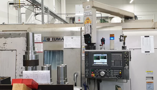

Seit 50 Jahren arbeitet Stiebel-Getriebebau mit Drehmaschinen von OKUMA. Als Raffaele Esposito, der Vertriebsingenieur von OKUMA, 2011 zum ersten Mal in das Unternehmen kam, war ihm schnell klar, wie die Produktivität in der Fertigung gesteigert werden kann: „Ich war von Anfang an überzeugt davon, dass ein Okuma Dreh-/Fräszentrum die richtige Maschine für Stiebel-Getriebebau ist. Auf diesen Multitaskingmaschinen können die komplexen Bearbeitungen, inklusive der Verzahnung, durchgeführt werden. Dies reduziert den Bedarf an weiteren Fräsmaschinen und reinen Verzahnungsmaschinen.“

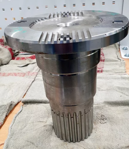

Bis Stiebel-Getriebebau schließlich 2015 mit der OKUMA B300II sein erstes Dreh-/Fräszentrum anschaffte, musste Esposito noch Überzeugungsarbeit leisten. Doch schließlich habe man in Waldbröl verstanden, dass dies die richtige Maschine für die Anforderungen und Arbeitsgänge ist. Das bestätigt auch Sascha Jaksic, Betriebsleiter Mechanik bei Stiebel-Getriebebau, der mit der Leistung der Multus B300II sehr zufrieden ist. „Eine Zahnwelle kann hier nahezu komplett auf einer Maschine hergestellt werden. Dabei verbesserte sich, durch die eingesparten Rüstvorgänge, die Anlageneffektivität. Die Durchlaufzeit konnte im hohen zweistelligen Bereich reduziert werden. Die hohe Teile- und Variantenvielfalt wurde so für uns beherrschbarer.“

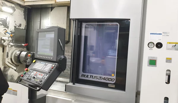

Aufgrund der guten Erfahrungen mit der Multus B300II hat man sich dazu entschieden, den gesamten Drehbereich auf Multitaskingmaschinen umzustellen. Zwei neue Multus U4000 wurden bereits in Betrieb genommen, im Laufe des Jahres 2025 kommen noch zwei Multus U5000 für größere Bauteile hinzu.
Durch diese Investitionen entfallen drei alte Drehmaschinen, zwei Fräsmaschinen, eine Wälzfräsmaschine und eine Räummaschine. Die neuen OKUMA Multus Maschinen werden mit 120er Werkzeugmagazinen ausgestattet sein, die der Teilevielfalt gerecht werden. Somit lassen sich künftig auch kleine Losgrößen von eins bis zwanzig sehr effektiv produzieren, da das Rüsten mehrerer Maschinen entfällt.

Die erreichten Einsparungen sind enorm. „Mit den Dreh-/Fräszentren können wir die Kette an Arbeitsgängen drastisch reduzieren und auf viele Spezialmaschinen verzichten, denn auf der Multus von OKUMA sind alle Funktionen vorhanden“, so Jaksic. Die Anzahl der Arbeitsgänge verringert sich dadurch von 30.000 auf 20.000. Pro Fertigungsauftrag sind durchschnittlich nur noch vier statt sechs Arbeitsgänge erforderlich. Zudem macht sich Stiebel-Getriebebau unabhängiger von Lieferketten, weil nun auch besondere Bearbeitungsschritte selbst ausgeführt werden können, wie beispielsweise das stirnseitige Kreuzverzahnen.Obwohl ein Dreh-/Fräszentrum für die Verzahnungen mehr Bearbeitungszeit benötigt als eine dedizierte Verzahnungsmaschine, fallen andere Tätigkeitszeiten weg oder werden reduziert, wie Malte Rutsch, Teamleiter Technical Management bei Okuma, erläutert: „Weil Rüstvorgänge, Umspannvorgänge, Logistik und Transport entfallen, kann schneller produziert werden, was entscheidend ist.“

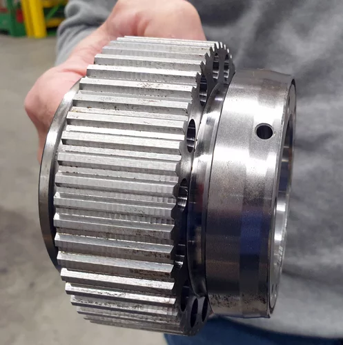

Entsprechend der Kundenanforderung hat OKUMA jede der Multus Maschinen mit einem Verzahnungspaket ausgestattet. In eine dialoggeführte Maske werden Verzahnungsdaten vom Werkstück und dem Fräser eingegeben, woraus das NC-Programm generiert wird. „Um ein Programm zu erstellen, ist kein CAD/CAM-System erforderlich, es reicht der Dialog an der Maschine“, erläutert Rutsch. Bei Bedarf können NC-Sätze eingefügt werden, etwa, um bei Innenverzahnungen spezielle Spülfunktionen zu aktivieren.
Verzahnung mit höchster Präzision

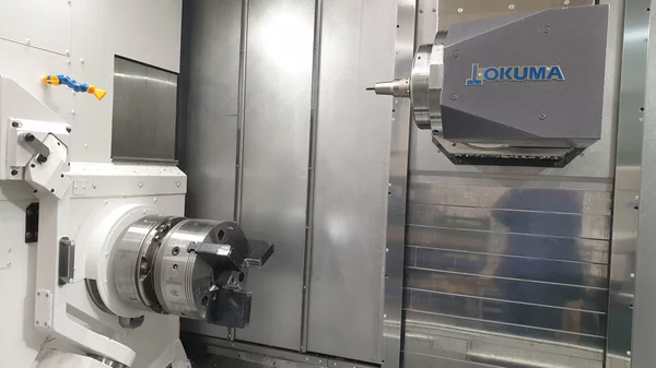

Um auf einem Dreh-/Fräszentrum mit Verfahren wie dem Skiving präzise Verzahnungen herstellen zu können, ist eine sehr präzise arbeitende Maschine erforderlich. Bei diesem Wälzschälverfahren wird mit mehreren Schnitten gearbeitet. Um die höchste Genauigkeit aus dem Prozess herauszuholen, müssen die mit hohen Drehzahlen betriebenen Dreh- und Frässpindeln perfekt synchronisiert sein. Dies schafft OKUMA dank dem Single Source Prinzip, das die perfekte Symbiose von Mechanik und Steuerungstechnik für eine ausgezeichnete Synchronisation und hervorragende Prozesssicherheit ermöglicht.
Temperaturbedingten Ungenauigkeiten begegnen die OKUMA Multus Maschinen mit dem Thermo-Friendly Concept. Diese intelligente Technologie kompensiert temperaturbedingte Schwankungen und bewirkt eine präzise Maßhaltigkeit im kontinuierlichen Langzeitbetrieb. Weil das Warmlaufen der Maschinen sowie die manuelle Anpassung der Temperatureinstellungen entfallen, spart das Thermo-Friendly Concept Zeit und Kosten. „Wir hören freitags auf und machen Montagfrüh mit dem gleichen Maß weiter, ohne etwas umzustellen“, bestätigt Guido Lenz, Fertigungsentwickler Drehtechnik bei Stiebel-Getriebebau. Mit der Genauigkeit sei man sehr zufrieden.

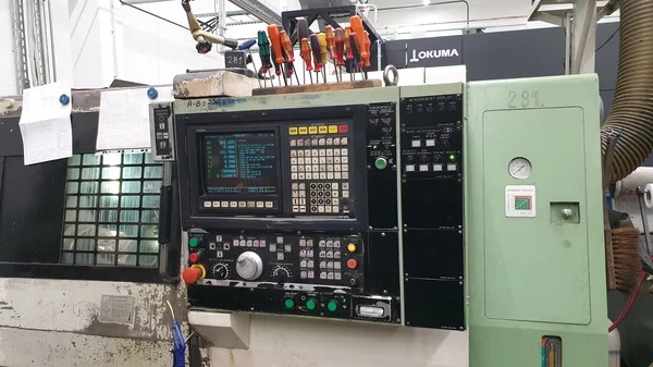

Die 50-jährige Partnerschaft soll weiter ausgebaut werden. In einem jetzt anlaufenden Projekt geht es darum, zwei weitere alte OKUMA Maschinen durch neue zu ersetzen. Auf einer OKUMA LVT400 und einer OKUMA LVT300 entstehen derzeit Zahnräder und Profilholwellen in größerer Stückzahl, was durch Automation erleichtert wird. Die beiden Vertikalmaschinen sind seit über 20 Jahren im Einsatz und sollen von modernen Maschinen abgelöst werden, die über ein Portal oder einen Roboter verfügen. Der Anspruch auch hier: Das Bauteilspektrum soll auf den Maschinen komplett bearbeitet werden können.
