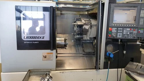

OKUMA LB3000 EX als Problemlöser
Der Einstieg in die Zusammenarbeit mit OKUMA entstand aus einer konkreten technischen Herausforderung. Für ein ringförmiges Getriebebauteil mit Durchmessern zwischen 60 und 210 mm musste eine Rundheitstoleranz von 6 µm prozesssicher eingehalten werden. Mit den vorhandenen Maschinen war dies nicht zuverlässig möglich. Nach gemeinsamen Probezerspanungen fiel die Entscheidung 2013 auf eine OKUMA LB3000 EX. Die Maschine wurde zusätzlich mit Glasmaßstäben, erweiterten Kühloptionen und optimierter Spanntechnik ausgestattet. „Die Anforderungen waren außergewöhnlich hoch“, erinnert sich Wilhelm Spät, Vertriebsingenieur bei OKUMA. „Unser Ziel war es, dem Kunden maximale Sicherheit im Prozess zu geben.“
Die Ergebnisse überzeugten: Die geforderte Präzision wurde zuverlässig erreicht – und gleichzeitig konnten kostenintensive Schleifprozesse entfallen. „Im Vergleich zum Schleifen benötigten wir nur noch etwa ein Fünftel der Bearbeitungszeit“, berichtet Jörg Büchele, stellvertretender Abteilungsleiter. Mehrere Bauteile wurden daraufhin vollständig auf die Drehbearbeitung umgestellt.
Ein entscheidender Faktor für diese Präzision ist das Thermo-Friendly Concept von OKUMA. Durch die intelligente Kombination aus Maschinendesign, Steuerung und Temperaturkompensation bleiben Maßhaltigkeit und Stabilität auch im Dauerbetrieb erhalten. „Schon kleine Temperaturschwankungen können Mikrometerabweichungen verursachen“, erklärt Wieber. „Die thermische Stabilität der OKUMA Maschinen gibt uns hier echte Prozesssicherheit.“
