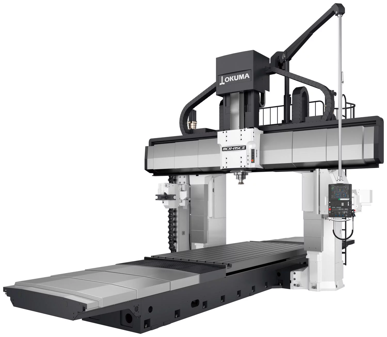

Per la lavorazione completa di pezzi grandi: la serie MCR è progettata per la truciolatura completa con una precisione che non conosce eguali. Essa è quindi particolarmente adatta per essere impiegata nella produzione di componenti automobilistici e ferroviari, per macchine edili e anche nei settori dell'agricoltura e della costruzione di utensili e stampi. Il comprovato Thermo-Friendly Concept garantisce massima sicurezza del processo, stabilità di misura e precisione di forma. Grazie alle potenti teste intercambiabili e agli ulteriori livelli di ampliamento, le macchine della serie possono essere adattate in modo ottimale alla lavorazione a 5 lati e ai requisiti dei pezzi di lavorazione. La barra trasversale realizzata come asse W garantisce il posizionamento preciso dell'utensile sulla superficie del pezzo di lavorazione. L'asse Z è realizzato come RAM preciso (425 x 420 mm) e consente di ricevere stabilmente le teste intercambiabili.
