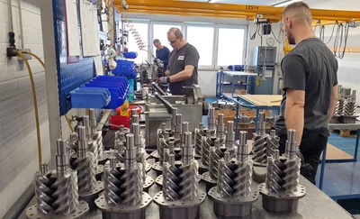

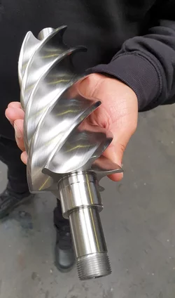

Jäcklin fertigt in kleinen bis mittleren Stückzahlen und mit einer sehr hohen Fertigungstiefe. Abgesehen von Wärmebehandlung und Lackierung erfolgen alle Bearbeitungsschritte im eigenen Haus. Die Rotoren entstehen aus Stahl-Sägeabschnitten, werden gedreht, vorgefräst und anschließend profiliert geschliffen. Die Anforderungen an Maßhaltigkeit, Oberflächenqualität und konstante Spaltmaße bewegen sich im Bereich von Hundertstelmillimetern – entsprechend hoch sind die Ansprüche an Maschinen und Prozesse. Fertigungsleiter Enrico Cosentino betont: „Einfaches Fräsen reicht heute nicht mehr aus, weil die Anforderungen an die Oberflächenqualität deutlich gestiegen sind. Fräsbearbeitungen hinterlassen Facetten und damit rauere Oberflächen, was sich später negativ auf die Geräuschentwicklung auswirkt.“ Entsprechend hoch ist auch der Aufwand, den man bei Jäcklin in die Qualitätssicherung steckt: Jedes Air End wird vor der Auslieferung auf dem Prüfstand getestet, zusätzlich erfolgen Dichtigkeitstest im Tauchbad.

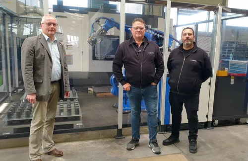

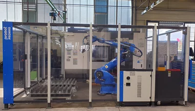

Gemeinsam mit Rolf Schneider, Vertriebsingenieur bei OKUMA, wurde das Projekt detailliert ausgearbeitet. Die Maschinenwahl fiel auf eine OKUMA LT3000 EX mit zwei gleichwertigen Spindeln, drei Revolvern und Roboterautomation – ausgelegt und geliefert als komplette Anlage aus einer Hand. Mit einem Arbeitsraum, der 80 bis 90 % der Rotoren aus dem Teilespektrum abdeckt, bearbeitet die OKUMA LT3000 EX bei Jäcklin Bauteile mit Durchmessern von 40 bis 200 mm und Längen bis 560 mm.Die wechselseitige Bearbeitung auf beiden Spindeln ermöglicht eine vollständige Komplettbearbeitung ohne Umspannen.
Dank automatisierter Be- und Entladung durch einen Roboter kann die OKUMA LT3000 EX nachts mannlos produzieren, solange Rohteile auf der Palette bereitstehen. „Dadurch kommen wir mit weniger Personal an der Maschine aus und gewinnen Kapazitäten für Sonderaufträge“, so Cosentino. Gleichzeitig begegnet Jäcklin damit effektiv dem zunehmenden Fachkräftemangel.
