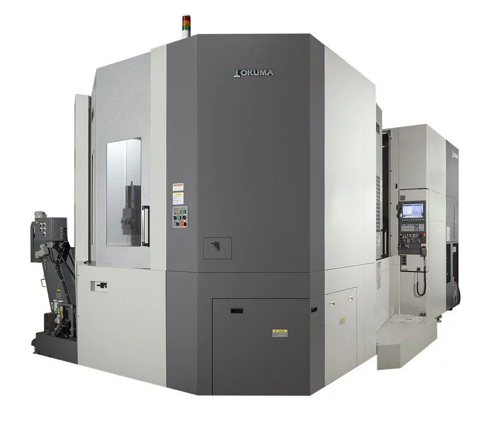

Centro di lavoro
Per la truciolatura di massima precisione ed economica di pezzi piccoli: i centri di lavorazione orizzontali della serie MB-H sono dotati di veloce cambio pallet, elevata accelerazione assiale e di un'ampia guida lineare. Le macchine trovano impiego prevalentemente nella produzione per l'industria automobilistica, l'agricoltura, per le macchine edili o per i pezzi ferroviari. L'automazione tramite FMS Container collegato garantisce una drastica riduzione dei tempi accessori. La funzione Turn-Cut consente la sincronizzazione del numero di giri del mandrino con un'interpolazione circolare nell'asse X e Y, ideale per esempio nella tornitura delle superfici di tenuta. Alla massima sicurezza del processo, alla stabilità di misura e alla precisione di forma nella produzione provvede il Thermo-Friendly Concept. Inoltre le macchine della serie MB-H possono essere ampliate con numerose applicazioni di controllo, come il controllo ad alta velocità Hyper-Surface oppure il Machining Navi. Quest'ultimo riduce le vibrazioni durante la truciolatura. Come opzione, la serie MB-H può essere automatizzata con sistemi di produzione flessibili, stazioni per pallet e robot.
