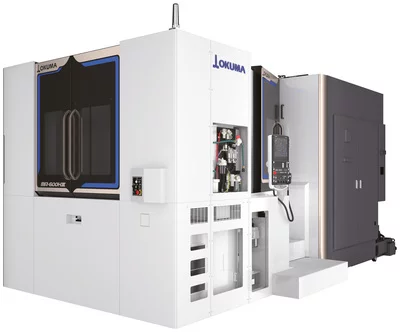

Centro di lavoro
Per la truciolatura ad alte prestazioni con la massima precisione: i centri di lavoro orizzontali della serie Okuma MA-H, grazie al Thermo-Friendly Concept, garantiscono la massima sicurezza del processo, stabilità di misura e precisione di forma per la produzione nel settore automobilistico ed agricolo o nella produzione di macchine edili e pezzi ferroviari. Le macchine della serie MA-H sono dotate di mandrini estremamente durevoli fino a 45 kW. Un utile elemento di controllo è la funzione Turn-Cut, che consente la sincronizzazione del numero di giri del mandrino con un'interpolazione circolare nell'asse X e Y - ideale per esempio nella tornitura delle superfici di tenuta. In via opzionale le macchine della serie MA-H possono essere automatizzate con sistemi di produzione flessibili, stazioni per pallet e robot.
