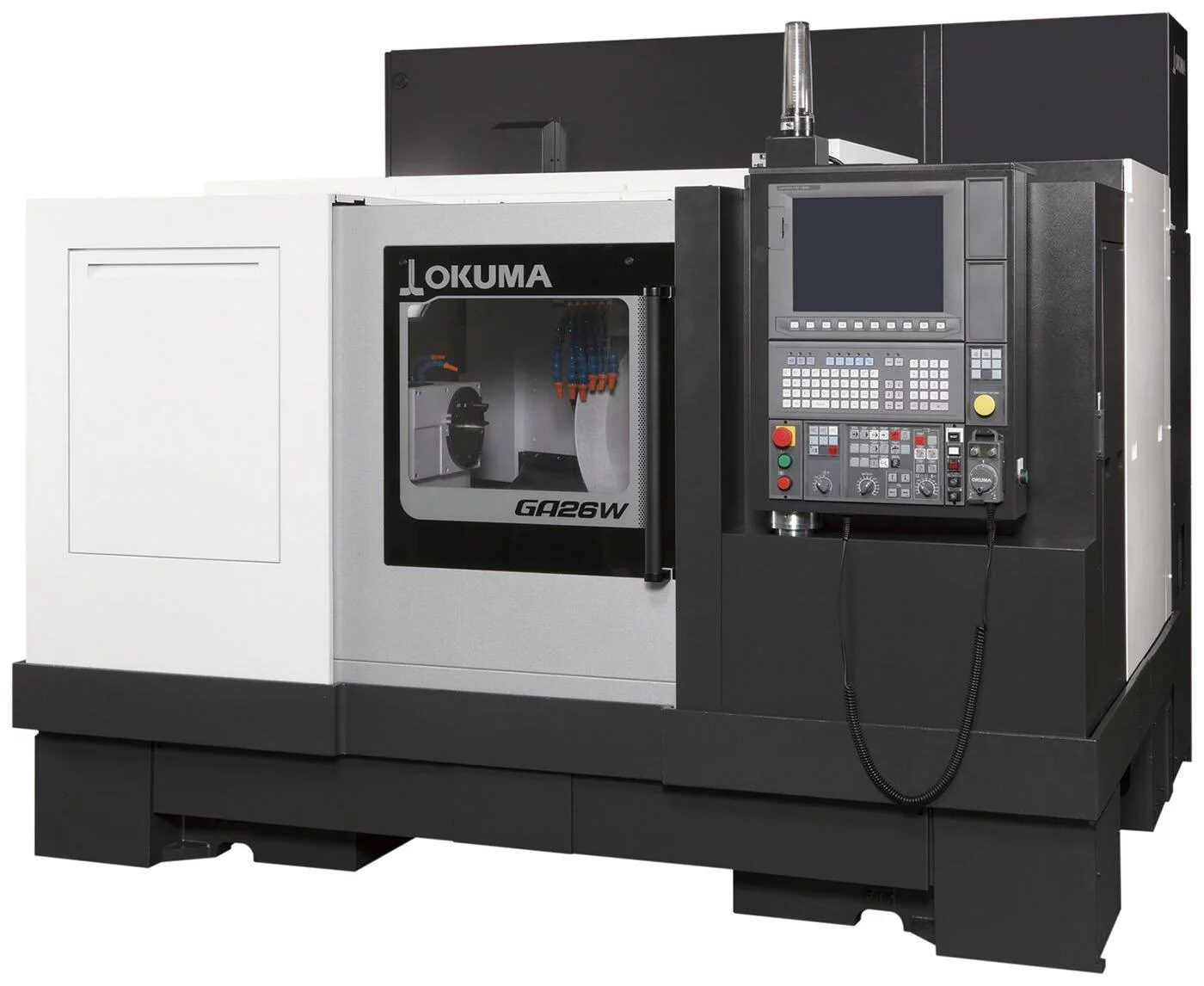

Okuma GPW / GAW serisi, otomobillerde, motosikletlerde, hidrolik ekipmanlarda, ev aletlerinde ve daha pek çok yerde kullanılan küçük parçaların stabil ve yüksek hassasiyette taşlanması için tasarlanmıştır. Bu kompakt makineler özellikle küçük iş parçaları için uygun olup, seri üretim işlemelerde yüksek hassasiyet sunar. Çalışma hattını kısaltan ve daha yüksek iş verimliliğine katkıda bulunan taş kafasının çapraz yapısı sayesinde yerden tasarruf sağlayan 1.550 mm genişliğe sahip kompakt bir yapıdadır. GPW / GAW serisi, taşlama makineleri için yeni geliştirilen OSP-P300GA kontrolsistemi ile donatılmıştır. Kolay kullanımı ile taşlamaya yeni başlayanların bile makineleri zorlanmadan çalıştırmasına imkan vererek iş verimliliğini büyük ölçüde artırır.
