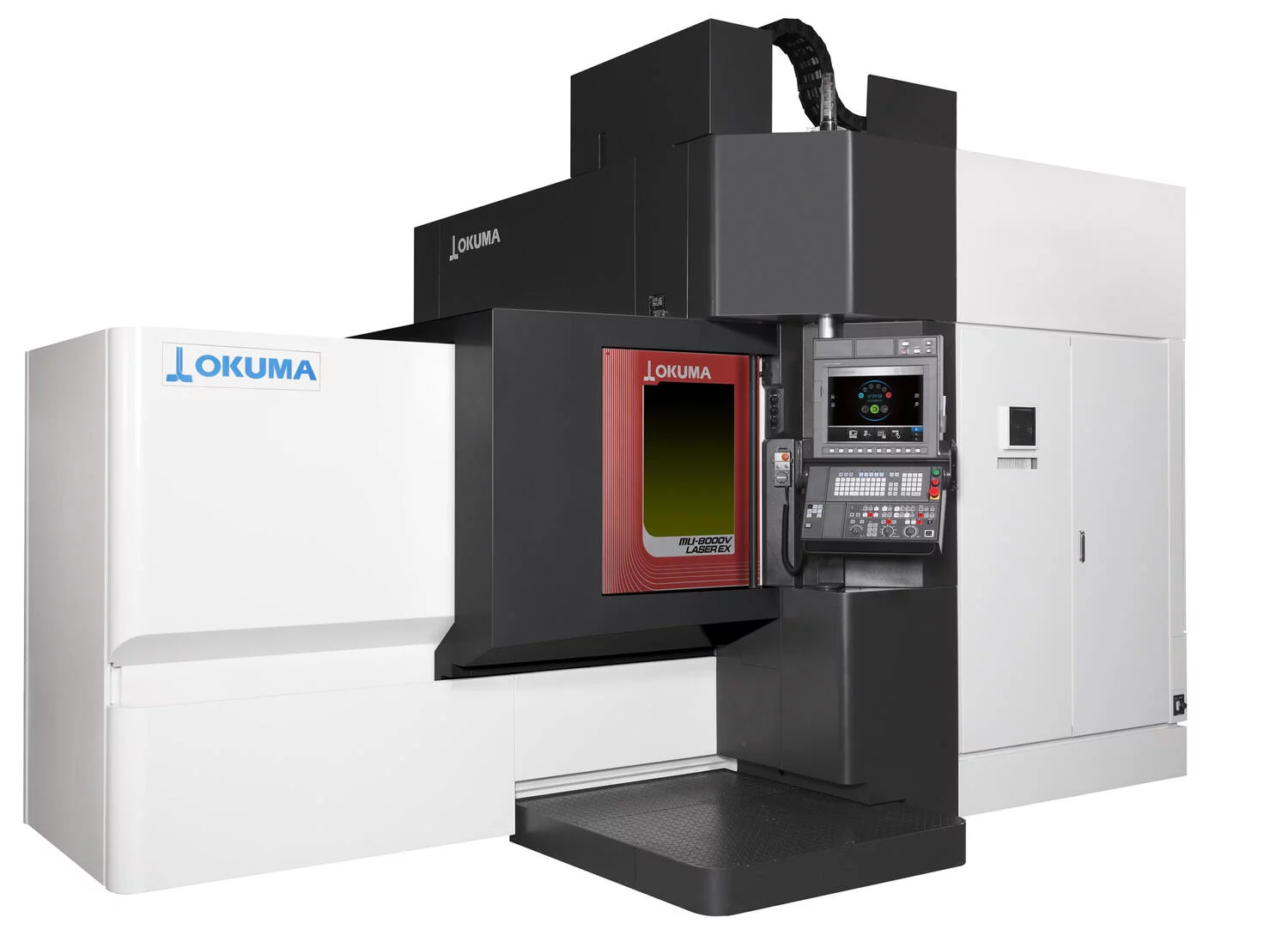

Die in der LASER EX Serie eingebrachte Lasertechnologie kombiniert subtraktive und additive Fertigung, Härtung und Beschichtung von Werkstückrohlingen zum Endprodukt - auf einer Maschine - die ultimative prozessintensive Maschine. Die Maschinen der MU-V LASER EX Serie und der MULTUS U LASER EX Serie fräsen, drehen, schleifen und ermöglichen Laserauftragsschweißen („Laser Metal Deposition“ – LMD) sowie Wärmebehandlung für Werkstücke unterschiedlichster Größe und Form. Das Härten an der Maschine ist schneller und verursacht weit weniger Verformungen als konventionelle Verfahren, was für maßgeblich mehr Genauigkeit und einen höheren Durchsatz sorgt. So erlaubt die LASER EX Serie zusätzlich Laserbearbeitungen vom Auftragen von Schutzschichten bis zum Laserauftragsschweißen.
